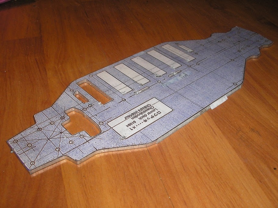

Ziņojumi: 214 Kopš: 21.01.2010 | 30. aprīlī, 17:37 Malacis! Tā tik turēt! Man arī gribējās TA05 apakšu izgriezt no aluminija. ------ TF-5; TA-05(CS 1,92)
Ziņojumi: 488 Kopš: 28.04.2012 | 01. maijā, 16:53 Возможно и будет кому полезно или интересно.. Так как С-хабы у меня TRF414, а рычаги TA05-IFS, то необходимо их подогнать друг к другу. Кто не знает в конкретном С-хабе отверстие под шплинт 3мм. Есть несколько вариантов... Растачиваем отверстия в рычаге под 3мм и ставим шплинт на Е-клипсах. Тупо ставим шпилильку на 3мм длиной 22мм... Я решил поставить 2.6мм пин с резьбой 3мм на конце. Значит нужны втулки с 3 до 2.6мм! Как-то так...

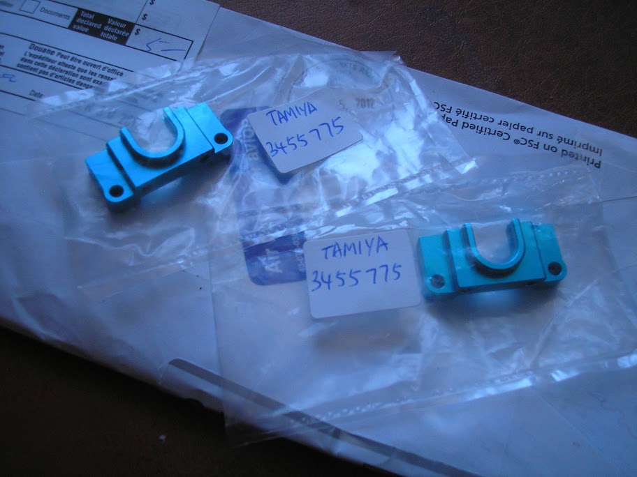

Ziņojumi: 488 Kopš: 28.04.2012 | 01. jūnijā, 21:31 Atnaaca no Banzai tada kaste ar siikumiem!

Ziņojumi: 1090 Kopš: 15.07.2010 | 01. jūnijā, 23:06 nu moins<img class="smiley" src="/img/smileys/cool.png" alt="  " /><img class="smiley" src="/img/smileys/cool.png" alt="  " /><img class="smiley" src="/img/smileys/cool.png" alt="  " /> ------ Nemāku braukt taisni ;-) CS110%
Turco
Ziņojumi: 170 Kopš: 04.10.2011 | 01. jūnijā, 23:47 Tīri tā neko!! <img class="smiley" src="/img/smileys/yikes.png" alt="  " />
Cik tā paka izmaksāja?! <img class="smiley" src="/img/smileys/big_smile.png" alt="  " /> ------ O_o
Ziņojumi: 488 Kopš: 28.04.2012 | 02. jūnijā, 00:11 Turco @ 01.06.2012 23:47:
Ap 50 latiem kaut kas bija...

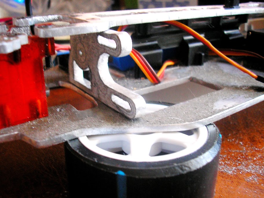

Paspeleejos bishkit ar detaljam, un kas no taa sanaca:

Ziņojumi: 2952 Kopš: 11.10.2010 | 02. jūnijā, 01:09 Es 50 Ls iztērēju lai sprintu pēc Gundara savestu kārtībā, tā kā ir ok cena <img class="smiley" src="/img/smileys/big_smile.png" alt="  " /> ------ Celestial Mechanics :: TeamCelestial.com :: youtube.com/CelMechanics :: facebook.com/CelMechanics :: twitter.com/CelMechanics
